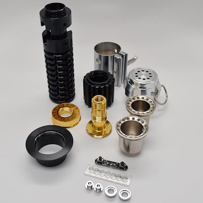

Message  Djecko le Dim 14 Jan - 18:28
Le sujet progresse, voici l'état actuel.
Pour le chassis, je vais m'orienter vers un Goth3D Padawan var2. Pas de chambre de crystal, je préfère simplifier au profit de l'autonomie.
Pour la carte, ce sera finalement une Prizm car je compte monter une lame Neopixel dessus et simuler des déviations de tirs de blaster.
Une batterie 18650 en version câblée pour pouvoir en changer si besoin (je cogite actuellement pour voir si ce point est envisageable).
J'ai pris le sabre chez JQ, je l'ai reçu jeudi dernier et j'aurais deux petites questions.
Tout d'abord, pas de vis fournies pour bloquer la lame, j'ai essayé des M4 mais elles sont un poil trop justes, connaissant mal les correspondances, me faudrait-il des 8-32 ? Toute information sera la bienvenue !
Autre question, le montage des interrupteurs. Si je ne me suis pas trompé, il est nécessaire de coller les boutons dessus, non ? Quelqu'un pourrait aussi me confirmer svp ?
D'avance merci pour votre aide.

Message  Kruhl Ilios le Dim 14 Jan - 19:07
C'est quoi comme switch???
Messages : 287
Re: Conseils pour un Obi Wan ANH
Message  Djecko le Dim 14 Jan - 19:35
Kruhl Ilios a écrit:C'est quoi comme switch???
C'est une pièce spécifique, genre une languette, avec deux boutons poussoir.
Tu peux la voir sur l'image ci-dessous.
Djecko
Messages : 159
Date d'inscription : 01/06/2017
Message  Kruhl Ilios le Dim 14 Jan - 20:34
Ah oui ok
Du coup ils viennent se placer au dessous des transistors.
Faut les fixer sur ton chassis. Moi mon switch est quasi invisible, a l'arrière du booster

Pour le pommeau, je pense que la solution la plus simple resterait encore de poser un romans dessus, l'original est vraiment laid.
Concernant l'espace interne,  il y a un chassis tout fait et hp en 20mm il me semble, malgré la petite taille on entend très bien.
Celui sur ma vidéo a même le luxe d'avoir une chambre de cristal, c'est Clement qui a installé ce sabre, c'est le sien.
Donc le peu d'espace interne reste suffisant pour tout poser proprement.
Concernant la déconvenue à l'ouverture,  j'ai eu la même, et j'aurai encore la même dans peu de temps, quand les kylo vont arriver...
Ce n'est pas pour rien que les seuls sabres que j'ai gardés, ils sont soit entièrement, soir en grande partie de ma fabrication.
Mais bon je me console en disant que vraisemblablement beaucoup aiment.
concernnt les différentes pièces manquantes ou defectueuses:
-bubble strip wannawanga, ça coute 10 balles et c'est vraiment l'option minimale sur du obi-luke-vader
tout ce qui est romans parks korbanth a cette meme et unique bubble degueulasse à remplacer d'urgence, considerons que la pièce n'existe pas
-emetteur, ils ont foiré les couleurs, posé le noir sur la partie externe les baltringues...donc, soit peindre, soit patiner.
-grenade, parks ayant dessiné le sabre on a le design parks à savoir la pente fausse sur l'avant, il faut meuler, puis patiner
je conseille au passage de raccourcir le laiton de 3 mm pour avoir un meilleur appui de l'emetteur, mais un aspect plus accurate
ensuite, dissolvant pour la partie laiton, un coup de chalumeau et un coup d'acide et ça roule
-clamp et transistors, malgré l'aspect choquant du kit, une fois monté grâce à un tube et demi de super glu, c'est pas trop mal, ça répond bien, visuellement ça ne choque pas.
-booster, helas, à part tout reprendre à la meule et à la lime, pas grand chose à faire pour rendre plus accurate, perso j'ai juste mis une peinture speciale pour matifier.
-pommeau, LA piece degueulasse du sabre...
Avec clément et un autre pote, on avait un vrai robinet de côté, j'ai proposé de remplacer, je pense que c'est vraiment la pièce à remplacer sur ce sabre.
Le plus simple est de recuperer un romans, de le démonter, et d'adapter sur le pommeau korbanth repris au tour, comme ça on conserve le filetage korbanth, c'est ce que j'ai fait sur celui de la vidéo, le tour en moins, e n'en ai pas et plus accès à mon ancien boulot.
