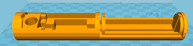

joli pièce, c'est assez pour mettre l’essentiel: HP + kill plug+ carte+Accu...
en fait , si tu avais, ajouté un bloc interrupteur, et un support dissipateur power-led le manchon d'alu, suffirait pour faire ton sabre...
bonne progression...

dans ce cas pas de Kill plug, mais chargeur de téléphone...
mais ça ne pose pas de problème en soi...simplement de changer la disposition des éléments internes...
le HP n'est pas obligé d’être en fin de manche, pas plus que vertical... CA peut être la prise de rechargement ou une accent led...
pour la carte Plecter lab il est conseillé de suivre le manuel, ...
l'accu peut être au milieu ou a l'avant, quand au chambre de cristal elle peuvent être n’importe ou...
un peu d'imagination et d'originalité, suivie d'une bonne planification devrait suffire...

Salut, moi je trouve que tu te débrouille super bien pour un début (et puis t'as de l'équipement, c'est cool).
Et pour la localisation de chambre, je suis du même avis que Thalree: ça a un ordre à respecter, en partant du principe que tous les sabres ont, une technologie, une configuration standard obligatoire, qui nécessite une cellule d'énergie au cul, donc bien avant la fin du manche...
(genre le milieu, voir un peu en dessous de l'émetteur de lame, et du switch).

Re: merci pour vos avis
Ta lentille fait 35mm de diamètre ! ! !
