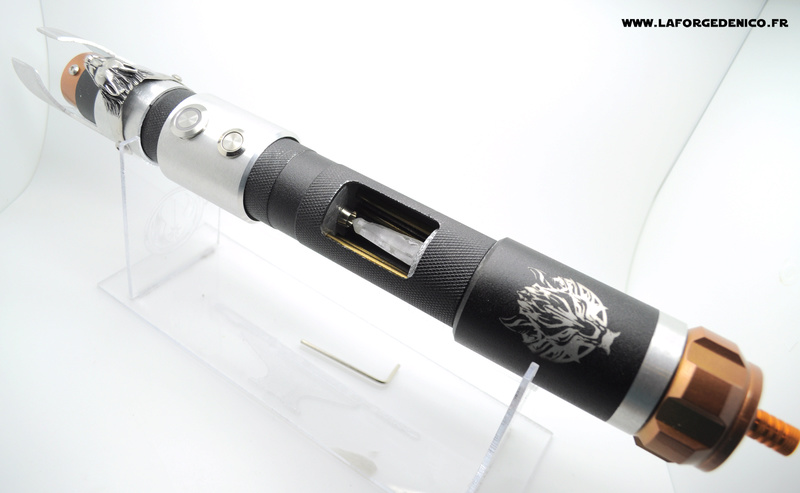

Début de travail sur un nouveau projet.
Benjamin m'a demandé de lui concevoir deux sabres jumeaux sur le thème du loup avec changement de couleur de lame à volonté.
Il souhaitait pouvoir inclure ce dessin sur le manche des sabres:
Je lui ai proposé d'intégrer une tète de loup sur la garde sous la forme d'un bijou détourné de son usage (encore une fois, les influences de mon épouse ressortent...):
Les esquisses de travail:
Le manche possèdera deux zones moletées au tour, et les textures prévues sont noir mat et cuivre avec une chambre de cristal, un interrupteur principal lumineux RGB et un secondaire simple.
C'est parti pour l'usinage !
Découpe des tubes, usinage des pommeaux, moletage des manches et fraisage des emplacements pour inter et chambre de cristal:
Essai d'assemblage:
Découpe des plaques de garde:
Préparation des deux bagues qui sont adaptées pour leur mise en place sur chaque plaque de garde:
Petit essai:
Pour finir, passage des manchons au powder coating et gravage au laser du dessin de Fenrir:
La suite bientôt...

Message  nico220872 le Dim 29 Jan - 21:10
Reprise du travail:
Passage des pièces au powder coating et début de l'assemblage
Préparation des deux chambres de cristal avec la taille des deux cristaux de roche et leur assemblage:
Assemblage général avant d'insérer l'électronique:
Sabres terminés:

Message  nico220872 le Lun 30 Jan - 20:04
JJ37 a écrit:Magnifique!!!!!!!!!!!!!!!!!!!!!!!!!!!!!!! Very Happy (même si je vois pas le rapport avec Star Wars pour le loup Shocked ) Merci
J'ai plein de questions:
Vous utilisez quoi comme matériel pour l'usinage? tour à métaux et fraiseuse
Vous vous fournissez où pour le matériel? Voir le topic sur le matériel du forum. Tout y est.
Comment vous faites pour avoir plusieurs couleurs de sabre? Carte son avec changement de couleur: Prizm ou Crystal Focus chez Plecter labs ou bien igniter chez Naigon
Il vous faut combien de temps tout compris? Je n'ai pas compté, mais je pense que ça dépasse la centaine d'heures
J'ai vu que vous avez réduit la taille du manche par rapport au esquisse de travail et agrandi le trou de la chambre de cristal. C'est fait exprès ou vous avez eu une contrainte par rapport au cahier des charges? Pour la fenètre de la chambre de cristal, c'est du à la taille des cristaux de roches que j'ai reçus. Pour la taille du sabre, 34cm c'est déja beaucoup
