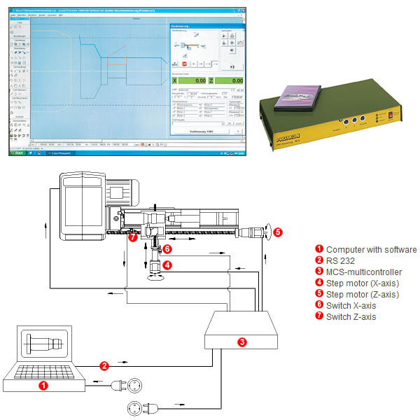

J'ai trouvé un lieu sur Paris, où il y a un  tour Proxxon PD 400 à commande numérique !
EN LIBRE ACCES ! ! !
Mais il y a un HIC, personne ne sait s'en servir ! ! !
Ce tour est disponible par tranche horaire, dans le Fab Lab de La Villette  Smile
Donc si l'un de vous peut m'expliquer comment se servir du logiciel du tour, où même venir sur place pour usiner "numériquement" ses pièces.

Il faut le CD-ROM.
Et le logiciel qui va bien

Pour le logiciel, il est même dispo sur le site de MAXcomputer ...
(Je l'ai bien téléchargé, j'ai du faire une virtualisation de windows pour installer le logiciel en mode démo chez moi, suis en Mac)
Je crée un objet quelconque.
Après c'est là que cela se complique, comment faire comprendre au tour le processus pour l'usinage
CRL, tu connais ce logiciel ?

Si c'est au FabLab Carrefour ² Numerique : il est écrit :
Ce tour n'est pas encore en service.
Pour le logiciel :
Il faut la version " Turning" de celui-ci. L'autre version étant pour le fraisage.
The Demo version (without save, print, machine control)...
En version démo, tu ne peux rien faire... il faut acheter une licence. No
Rapide traduction du manuel :
Le programme NCCAD 7.5 génère les contrôles des données géométrique de la pièce, en coordonant les communications entre l'interface de contrôle du PC et celles du CNC (avec les différents Axes, la génération des étapes, etc..)
Le Contrôle "traduit" les signaux en commandes pour les moteurs pas à pas.
Les options offertes par le programme sont multiples; les possibilités sont assez grandes.
Donc, on doit considérer que cela peut prendre un certain temps avant que l'on ait un aperçu complet de toutes les possibilités du programme et pouvoir se déplacer/naviguer en toute confiance entre les nombreuses fonctions.
Beaucoup de pratique et de patience seront nécessaire pour être capable d'utiliser le software correctement.
Pour débuter, il est utile de savoir que le programme peut être utilisé pour les choses (fonctions) individuelle qu'il sait faire, à savoir :
D'une part : utiliser pour créer des dessins assisté par ordinateur (CAD),
et d'autres parts : pour généré les commandes de contrôles des pièces (CAM) pour les transformer ensuite en tant que signaux électriques pour les moteurs du tour.
J'en sais pas plus...
Dans tous les Cas il faut un PC, car i lfaut un port spécial pour le câble :
un RS 232 interface, (je crois pas que c'est encore dispo sur MAC)
