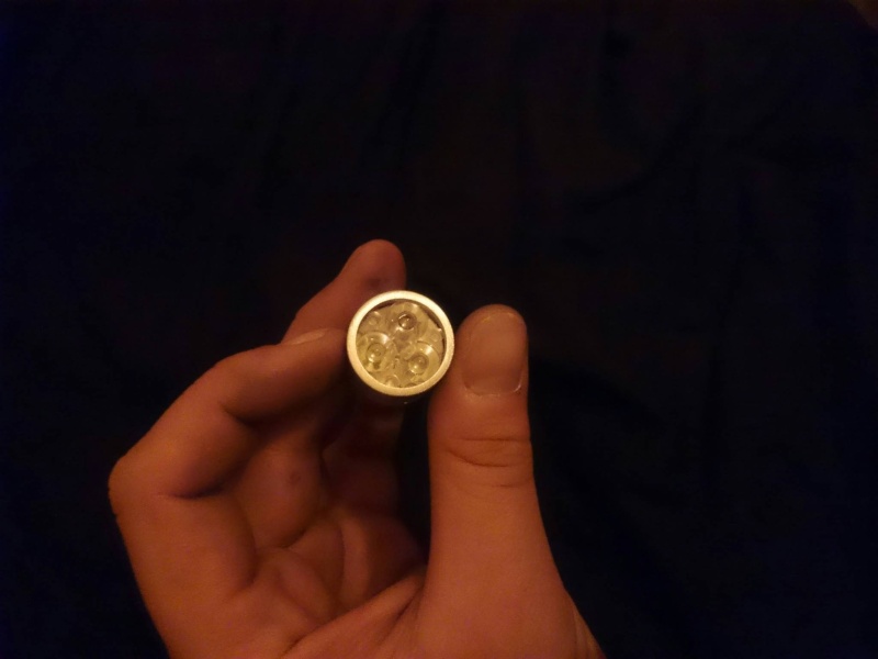

Le sabre ayant un diamètre interne de 7/8", mon premier boulot a été d'usiner un porte led de ce diamètre.
