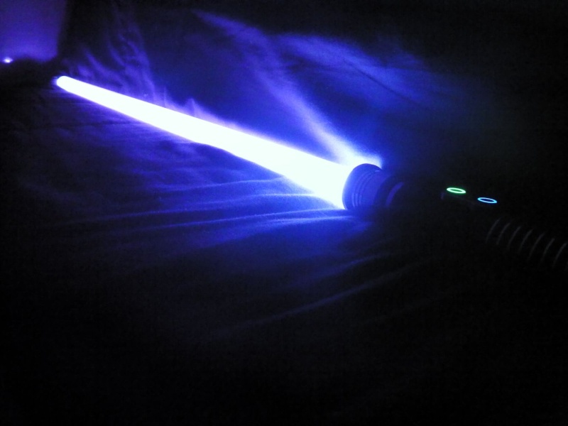

Après des mois de réflexions, de changement d'idées, d'attente de pièces, j'ai finalement terminé mon sabre principal.
Il est prêt pour les événements qui arrivent en Avril, combats et démos ready.
Les pièces viennent principalement de JQSabers mais également de TCSS et Shapeways.
Description :
- Full MHS (Emetteur 18, Hilt 3, Extension 0.75" x3, Pommeau 3 V1, Insert 1)
- Powder Coating : Noir Mat et Texuré by JQSabers
- Lame JQSabers "Super Blade Heavy Duelling" 36"
- PetitCrouton 3.5
- Color Extender
- Batterie 18500 x2 7.4 V 1400 mAh
- Châssis All-In-1 by DarthRyo
- Extension batterie All-In-1 by DarthRyo
- Led Tri-Rebel RGB
- Switch AV 16 mm Nickel avec cercle vert
- Switch AV 16 mm Nickel avec cercle bleu
- Activation Box Style 18
- Recharge Port
- Rice Port
- HP 28mm 8 ohms 1W
- Kill Key On/Off by DarthRyo
Configuration :
- 7 couleurs :
  • - Vert
    - Bleu
    - Rouge
    - Violet
    - Orange
    - Jaune
    - Blanc
- 6 Banques de son :
  • - TOR Crucible by Nightstorm
    - Form 1 : Shii-Cho by Machinimax
    - Form 3 : Soresu by Link
    - Light Meat by Eastern57
    - Grey Meat by Sekrogue
    - Dark Meat by Eastern57
Photos :
Les couleurs Rouge, Orange, Blanc et un peu Jaune ne rendent pas terribles sur les photos. Par contre le violet, est meilleur en photo qu'en vrai.
Build Log :
Pièces détachées :
Module Switchs :
Module LED :
Recharge & Rice port dans le chassis
