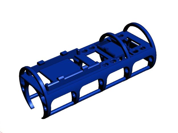

j'aimerais bien qu'un de vous me dise à combien cela reviendrait de faire un chassi comme celui mentionné par Felma, mais en diametre 26mm pour une logneur identique de 7 cms (en fait c'est le même mais un poil moins large et surtout rond )
Je m'explique ce chassi est vraiment ressemblant à ce que j'avais imaginé, c'est a dire un chassi laissant apparaitre les différents composants, apres je le veux en 26mm de diametre car c'est le diamettre interne du plus petit des tubes que j'utilise (tringle a rideau), mais de par le fait qu'il possède deux glissieres pour passer des tiges filletés (d'ailleurs le passage devra etre en 4mm) je pourrais ajouter des disque plus larges aux extrémités pour s'adapter aux autre diametres de tube (28mm et 32mm).
Voilà je ne sais pas si on peut trouver ces plans sur le net et si vous pouvez le réaliser, mais j'aimerais bien ^^
Dites moi la faisabilité et le cout les gars.

Mes petits gars, bon j'ai essayé de faire mes schemas sous thinkercad et autre logiciels de 3d, mais je suis pas doué ^^ et je n'y arrive pas...Donc voilà j'ai fait une planche avec mes plans en 2d en vues de dessus, dessous et profil avec les cotes exactes de mon idée de chassi...Y aurait-il une ame charitable pour me pondre le fichier 3D.
Merci d'avance les amis !
Messages : 240
Re: Châssis interne pour l'électronique
Message  CRL le Mar 30 Juin - 8:23
J'veux bien, mais j'ai du mal à comprendre ce schéma....
C'est un châssis plat ? Shocked
à quoi correspond le gris et le noir ?
Sur les vues en plan (dessus + dessous) le "C" est noir, tandis qu'il est gris sur la coupe, pourquoi ?
ça fait un truc de ce genre ?
Message  Dark Zelius le Mar 30 Juin - 8:34
C'est un chassis plat en effet sur lequel je clipsserais sur les embout "C" des disque vinyls adaptable à tout type de diam de tube. Le gris et le noir n'ont aucune importance en fait c'était juste pour mettre du relief, et franchement ton fichier 3D à l'air de correspondre, pourrais-tu m'envoyer le fichier .slt que je verrifie dans screchtup ou tinkercad.
Tu pourrais me l'imprimer pour que je vois si je peux fixer une NANO en dessus et un PEX en dessous ? combien cela me reviendrais ?
En tout mille merci, j'ai vraiment besoin de cours ^^
Messages : 240
Message  CRL le Mar 30 Juin - 9:30
Je t'envoie directement le fichier .skp (pour sketchup) et le slt.
En revanche, je n'ai pas d'imprimante 3D, donc pour la partie "Devis", vois cela avec un autre membre du forum =)
LIEN pour le chassis

Message  Dark Zelius le Jeu 2 Juil - 12:42
CRL, j'ai essayé de modifier ton fichier avec sketchup mais je galère (va folloir que je bosse les tuto ^^) donc j'ai quelques modif à faire si cela ne te dérange pas
Voilà sur les 4 ergots qui tiennent la NANO, il faudrait en supprimer 1, de plus leur forme devrait être en L et non pas avec un biseau (car pour l'impression 3D il n'y a pas assez de matière pour être solide), enfin l'espacement entre le socle NANO et la patte des ergots devrait être de 3 mm (épaisseur de la nano avec ses composants électroniques soudés)
voilà un petit schema correctif
