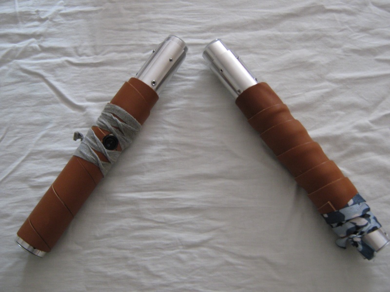

hello,
Je commence mes seconds sabres, cette fois en aluminium. Je réalise que je ne suis vraiment pas équiper suffisamment pour cette tache. la découpe à la dremel c'est pas droite car je n'ai pas de scie à onglet. Ensuite pour créer une forme arrondi par exemple pour le porte lame, mes dremel rame et mes outils semble peu adapter, je gagne que quelques micron à chaque fois.
Je laisse donc de coté le coté meulage pour l'instant et j'ai percé et taraudé car là j'avais ce qu'il faut, j'ai procédé à l'assemblage et déjà ça ressemble à quelque chose. Les deux sabres peuvent se visser ensemble pour faire un sabre double lame. Ils sont d’ors et déjà utilisable en stunt puisque j'ai de quoi bloqué la lame avec les vis M4 et M5 que j'ai mise.
Je compte les améliorer petits à petits coté design au fur et à mesure que je m’outillerai.
je posterai la suite.

Pour des découpes droites pas besoin de scie à onglet.
Une scie à métaux et un sabot ou un gabarit papier collé à la uhu et une dremel font largement l'affaire.

Merci star light pour ton retour, je vais du coup faire avec un scotch des marques et prendre le temps de bien redécouper à la dremel pour donner la forme que je veux. Il n'y aura plus qu'a poncer après.

C'est exactement ça Sam, un bon marquage, mollo avec la Dremel, un bon ponçage et ça roule.

J'ai enfin finis le premier sabre aluminium hier.
https://www.facebook.com/yogazensaber/photos/a.1503644916610914.1073741828.1503355419973197/1513945412247531/?type=3&theater
J'avais pas d'interrupteur correct, j'ai mis ce que j'avais sous la main, mais ce n'est pas si mal. J'ai toujours un soucis pour le pommeau, je ne sais pas comment en avoir un correct pour bien finir le sabre.  Il est solide, la lame est fixé non pas par une mais 4 vis sans tête, pareil pour le porte LED. J'ai testé les cosses electrique pour pouvoir tout défaire vite et facilement mais je n'en suis pas très content, elles ne sont pas pratique, j'essayerai les connecteurs JST de modélisme d'helico ou de TCSS la prochaine fois.
Encore un à faire.
J'ai trouvé aussi le problème de sous tension que j'avais contre toute attente ce n'était pas la LED mais l'alim le problème. En la changeant tout marche au poil.

Message  sam66 le Sam 26 Mar - 10:49
j'ai enfin terminé la customisation de mes deux premiers sabres pour le club. J'ai fait quelques erreurs, mais ça m'a servis de leçon pour les deux prochains que je prépare.

Message  star-tales-custom-sabers le Sam 26 Mar - 11:12
Pour ton cuir, tu devrais finir tes tranches. C'est à la fois plus esthétique et meilleur pour ton cuir qui tiendra bien mieux dans le temps. Surtout avec l'acidité de la sueur des mains lors des entraînements. Tu trouveras pas mal de tuto sur Youtube. En gros c'est teinture + cire d'abeille + chauffe.
Re: Sabres mk1
Message  sam66 le Sam 26 Mar - 12:33
star-tales-lightsabers a écrit:Pour ton cuir, tu devrais finir tes tranches. C'est à la fois plus esthétique et meilleur pour ton cuir qui tiendra bien mieux dans le temps. Surtout avec l'acidité de la sueur  des mains lors des entraînements. Tu trouveras pas mal de tuto sur Youtube. En gros c'est teinture + cire d'abeille + chauffe.
ok je vais voir ça. Donc là je les teinds, je met de la cire d'abeille et je chauffe au seche cheveux, un truc comme ça. Merci à toi je vais aller vois ça.

Message  star-tales-custom-sabers le Sam 26 Mar - 12:52
Avant, mais tu peux refaire un petit coup après installation car il y aura des nouvelles coupes nécessaires.
Pour chauffer Sam j'utilise plutôt un fer à souder en réglant la température.

Message  sam66 le Sam 26 Mar - 14:03
Sur les tutos que j'ai vu, le brou de noix par exemple pour teinter, puis cire d'abeille mélanger à de l'huile d'olive. Pour les tranches il les "cuits" par frottement avec un outils en bois. ça m'a donné envie de travailler le cuir plus souvent. Comme vous avez vu, j'ai changé l'electronique en réusitlisant les simple cree xp-2 bleu de mes 2 prototypes en PVC (pas de gâchis chez moi) je réserve la tri led et la nano pour des sabres mieux fait.
