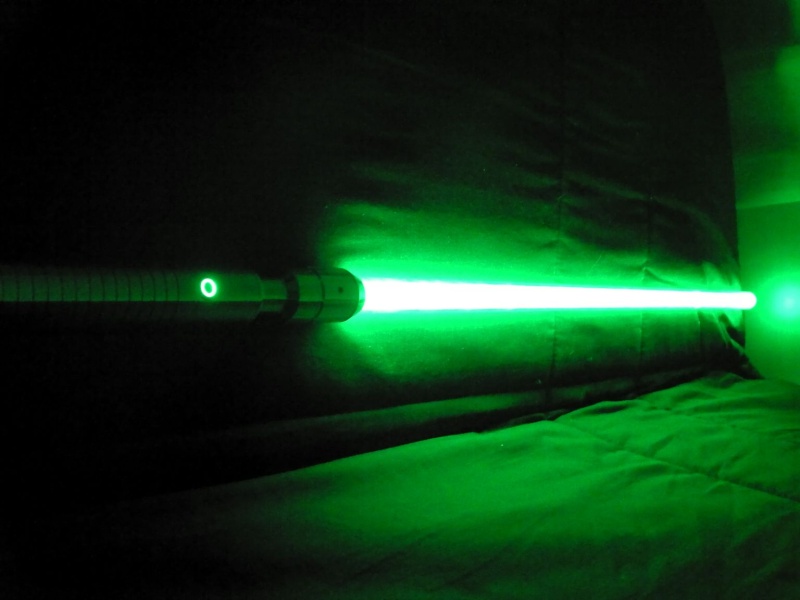

En attendant de recevoir certaines pièces pour mon sabre principal, j'ai décidé de créer un stunt très simple pour l'utiliser lors des cours dans les académies de sabre.
Profitant d'une remise en stock de la plupart des composants sur TCSS (très rapide), j'ai commandé directement sur le site exception de quelques composants commandés chez JQSabers et eBay/Amazon.
Par contre, petite surprise avec un passage par la case Douanes malgré le fait que le colis soit petit. Sad
Description :
- Full MHS parts (Emetteur 25, Choke Style 1 court, Hilt 3, Pommeau 4, Insert 6)
- Lame JQSabers "Heavy Duelling" 36"
- LED Cree XP-E2 Verte (Module)
- Switch AV 12 mm Nickel avec cercle vert
- DynaOhm 20mA
- Converteur Momentary to latching
- Port de charge
- Batterie 18650 3.7V 3000 mAh
- Support batterie

Très bien, le vert ça allume grave. Je risque de le voir samedi de prêt celui là non ? Smile
Par contre la résistance, es tu sur qu'elle soit utile ? La plus part des Led vert tourne à 3.7V très bien et justement t'a une li-ion 3.7 et non 7.2. Donc à mon avis non seulement tu n'as pas besoin d'une résistance mais encore moins d'une dynahom 20ma qui réduit bcp la luminosité. Une toute petite résistance à la rigueur pour palier tout problème de surtension à l'allumage.
Je le trouve beau sinon, sobre et efficace, pour du combat c'est idéal.

Le dynaohm est pour le switch Sam66 pas pour la led principale.
Très sympa ce petit sabre. Bons choix.

Message  Ocleos le Lun 1 Fév - 14:48
sam66 a écrit:Très bien, le vert ça allume grave. Je risque de le voir samedi de prêt celui là non ? Smile
Oui je le prendrai pour samedi. Envie de le tester (sans avoir peur de casser des objets autour de moi, j'ai déjà perdu deux ampoules dans mes précédents tests  lol! ).
Pour la led principale, j'ai mis une résistance 1 ohm 2W.

On en parlera samedi si on a le temps mais j'ai pas tout compris cette histoire de
- DynaOhm 20mA
j'ai pris des momentary pour mon stunt et je m'aperçois que ça va pas faire l'affaire.
mes boutons poussoire supporte pas mal de volt et ampère donc j'ai pas besoin de résistance non ?
Je vais avoir besoin de soit mettre un switch normal (on-off qui fait clic quoi) soit prendre un convertisseur c'est ça ?
http://www.thecustomsabershop.com/Momentary-to-latching-converter-22-to-16V-P1129.aspx
c'est ce truc là, on en trouve chez conrad ou ailleurs ?
edit : j'ai trouvé ça qui ferait l'affaire
http://www.conrad.fr/ce/fr/product/701240/Convertisseur-de-commutation-35-V-15-A-1-x-OffOn-permanent-1-pcs?ref=searchDetail
Messages : 664
Re: Stunt Training MHS
Message  Ocleos le Mar 2 Fév - 15:01
Le converteur permet de simuler un bouton on-off. J'ai pris un momentané car sur TCSS il n'existe par d'interrupteur 12mm short en latching.
C'est compatible avec la NB donc reste une possibilité pour améliorer plus tard.
Et pour avoir testé les deux, je préfère les AV momentané.
Ce circuit est très petit et facile à cabler (2 fils pour la batterie, 2 pour la led, 2 pour la led du switch, 2 pour le switch).
La DynaOhm est une résistance variable qui s'adapte automatiquement à la tension de la led en limitant l'intensité à 20mA.
Donc, si demain je veux changer de couleur j'ai pas besoin de changer la résistance.

ah pas mal l'idée du dynaohm
mais ça marche bien? ça fait pas trop perde en brillance?
Messages : 350
Message  sam66 le Mar 2 Fév - 17:10
si si, on peut pas tout avoir non plus.
Messages : 664
Message  star-tales-custom-sabers le Mar 2 Fév - 22:25
Je n'ai pas noté une perte de luminosité avec les dynaohms. Même si elle existe, rien de bien méchant. La luminosité de la led du switch n'a pas la même importance que celle de la lame. Et que ça simplifié la vie.
Messages : 758
Message  sam66 le Mar 2 Fév - 22:37
pour le switch oui évidement. Mais il parlait de la led principale je pense et dans certain cas et ce n'est pas moi qui le dit, c'est se priver de beaucoup de luminosité, alors que justement on paye des led plus puissante pour en avoir un maximum. Donc pour les led principales mieux vaux calculer au plus prêt du besoin.
Messages : 664
Message  star-tales-custom-sabers le Mar 2 Fév - 23:16
Le dynaohm ne se met pas sur la led de la lame. Elles tournent à 700 ou 1000mA selon les modèles et les couleurs alors les bloquer à 20mA serait idiot.
Messages : 758
Message  sam66 le Mer 3 Fév - 9:44
Alors là du coup j'ai appris un truc, merci Wink
