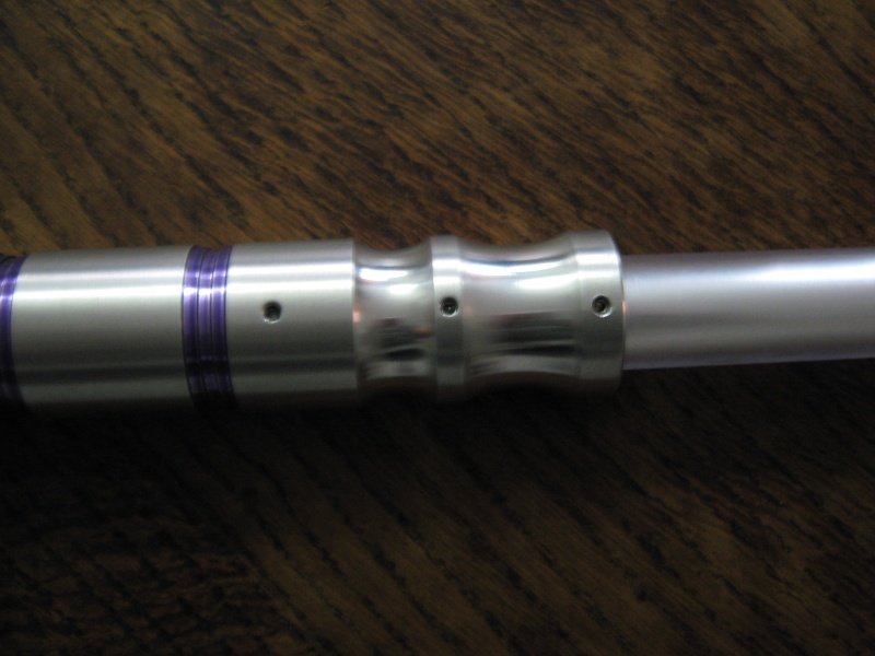

J'ai procédé à quelques changements sur mon sabre JQ
Tout d'abord j'ai coupé la lames de 7cm pour qu'elles soit d'environ 80cm, 90 c'est vraiment trop long et pas pratique.
Ensuite j'ai amélioré la sécurité en rajoutant une vis dans la poignée, donc perçage, taraudage etc...
Malgré avoir pris les mesures, utiliser le scotch de marquage etc... le trou est légèrement décalé par rapport au autre, bah tans pis ^^
avec deux vis qui retiennent la blade, je suis rassuré.

Message  star-tales-custom-sabers le Dim 3 Avr - 17:10
Pour le perçage et le taraudage, il existe des guides à placer sur le sabre pour éviter les décentrages.
Messages : 751

Message  zeinfel le Dim 3 Avr - 18:27
Sinon un coup de pointeau et perceuse a colonne avec le porte piece calé par rapport au foret

Message  sam66 le Dim 3 Avr - 18:29
zeinfel a écrit:Sinon un coup de pointeau et perceuse a colonne avec le porte piece calé par rapport au foret
je connais cette méthode.... je n'ai pas la perceuse à colonne :/
mais tu as raisons de le dire
