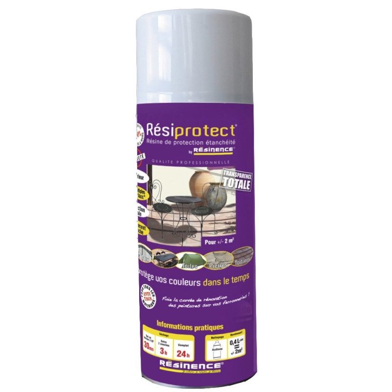

Ca peut se trouver en bombe aérosol ce powder coating ou faut-il obligatoirement un appareil spécial ?
Scalp
Messages : 64
Date d'inscription : 29/12/2015
Localisation : Hérault de Septembre à Mai - HOTH de Juin à Août
Re: Sabre Rahm Kota damaged
Message  CRL le Sam 16 Jan - 14:11
Scalp a écrit:Ca peut se trouver en bombe aérosol ce powder coating ou faut-il obligatoirement un appareil spécial ?
Si je dis pas de conneries, pour une application sur métaux, on utilise un pistolet chargé en électrostatique. Chose qu'on ne trouve pas sur aérosol. De plus faut le passer au four.

Message  nico220872 le Sam 16 Jan - 20:18
Pas aussi efficace, mais dispo en aérosol:
ou bien:
Les deux fonctionnent très bien
