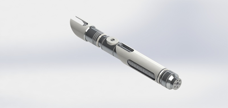

Nouvelle commande de la part de Cédric, qui souhaite un sabre Jedi à lame verte.
Après quelques échanges de mail, j'ai réalisé ces croquis:
Le sabre sera bien sur en aluminium et en acier.
Texture powder coating blanc brillant, et aluminium poli naturel.
Chambre de cristal verte et inter lumineux vert, acu li-ion et port de charge.
Petite nouveauté, la partie basse du manche sera gravée au laser (maintenant que mon graveur est arrivé, il est temps de le faire chauffer) avec des motifs aurebesh.
Au boulot ! cheers
