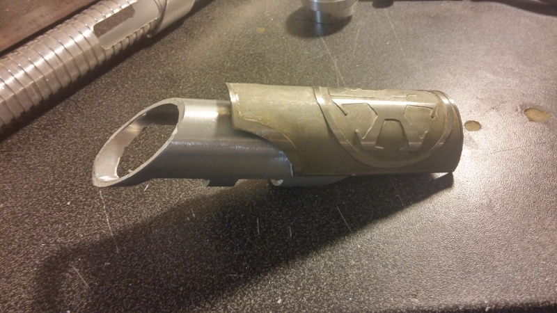

Suite du travail avec la plaque de garde.
Cela fait un bon moment que je souhaite m'y atteler, mais il pleut à chaque fois.
Comme je fais mes gravures à l'acide en extèrieur pour raison de sécurité (émanations gazeuses, et risque d'éclaboussures), une bassine d'acide fait mauvais ménage avec les gouttes d'eau affraid
Voiçi le motif choisi par Nasachie:
Mise en place du masking sur un tube d'acier:
Ensuite, c'est plongeon dans l'acide Cool
Après 20 minutes de trempète, rinçage intensif et enlèvement du masking.
Voiçi le résultat brut à la sortie de l'acide:
On passe à la découpe et au fraisage du tube pour lui donner les cotes de la plaque de garde:
Pour me donner une idée du résultat, j'ai simplement posé la plaque sur les éléments du sabre:
Une variante avec la plaque surélevée:

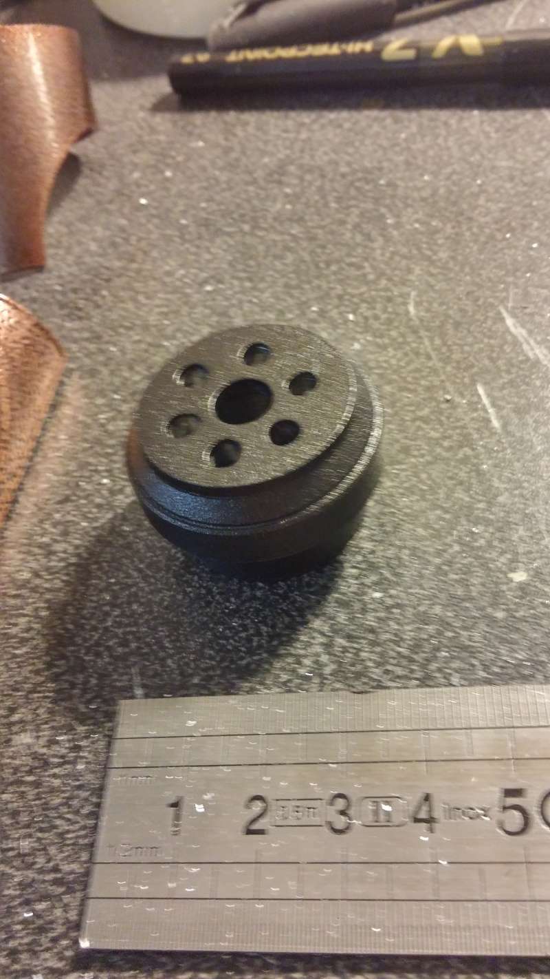

Le travail continue avec l'usinage du pommeau.
J'ai monté le port de charge juste pour vérifier le diamètre du trou.
Parallèlement, j'ai attaqué la fixation de la plaque de garde sur le tube extérieur supérieur:
Il est temps de passer au powder coating !
Voila le gâteau à la sortie du four lol!
Un petit montage temporaire des différents éléments en attendant de recevoir le film d'hydro dipping:
Prochaine étape: L'impression hydrographique, la chambre de cristal et l'interrupteur...
